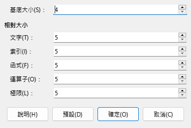

使用此對話方塊可指定公式中的字型大小。請選取一個基本大小,公式的所有元素接著會根據此基本大小縮放。

基本大小
All elements of a formula are proportionally scaled to the base size. To change the base size, select or type in the desired point (pt) size. You can also use other units of measure or other metrics, which are then automatically converted to points.
提示圖示
若要永久地變更 LibreOffice Math 中使用的預設大小 (12 pt),您必須先設定大小 (例如 11 pt),然後按一下 [預設值] 按鈕。
相對大小
在此區域中,請選擇相對於基本大小的相對大小。
文字
選取公式中文字的大小 (相對於基本大小)。
標誌
依基本大小的比例選取公式中索引的相對大小。
函式
依基本大小的比例選取公式中名稱與其他函式元素的相對大小。
運算子
依基本大小的比例選取公式中數學運算子的相對大小。
邊界
依基本大小的比例選取公式中限度的相對大小。
標準
按一下此按鈕,可將您的變更儲存為所有新公式的預設值。儲存任何變更前,會先出現安全性回應。
