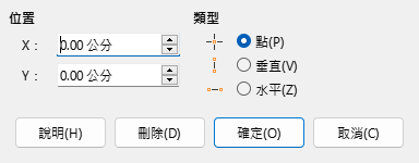

Snap Object Dialog
位置
設定所選座標點或座標線相對於頁面左上角的位置。
評註圖示
您也可以將座標點或座標線拖至新的位置。
X 軸
輸入座標點或座標線距頁面左邊緣的間隔。
Y 軸
輸入座標點或座標線距頁面上邊緣的間隔。
類型
指定所要插入對齊物件的類型。
插入座標點。
垂直方向
插入垂直座標線。
水平方向
插入水平座標線。
