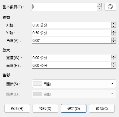

製作物件複本
複印件數
輸入要製作的複本數目。
選擇的值
Icon Values
在 [開始] 方塊中,在 [X 軸][Y 軸] 方塊中分別輸入所選物件的寬度與高度值,以及物件的填入顏色。不要輸入所選物件的旋轉角度。
移動
設定有關所選物件的重複物件之位置和旋轉。
X 軸
輸入所選物件的中心與重複物件的中心之間的水平距離。正值會將重複的物件向右移,而負值則會將重複的物件向左移。
Y 軸
輸入所選物件的中心與重複物件的中心之間的垂直距離。正數值會將重複物件向下移,負數值會將重複物件向上移。
旋轉角度
輸入旋轉重複物件的角度 (0 到 359 度)。正數值會以順時針方向旋轉重複物件,負數值則會以逆時針方向旋轉重複物件。
放大
您可以在此選擇,複本是否要以原件大小或是縮小或是放大插入。
寬度
輸入放大或縮小重複物件寬度的總量。
高度
輸入放大或縮小重複物件高度的總量。
顏色
設定所選物件和重複物件的顏色。如果您製作了一個以上的副本,則這些顏色會定義漸層色圖案的起點和端點。
開始
選擇所選物件的顏色。
結束
選擇重複物件的顏色。若製作多個複本,此顏色將會套用至最後一個複本。
