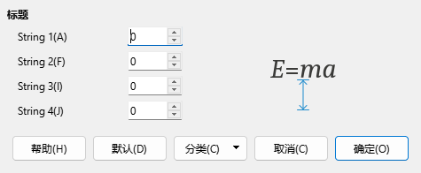

间距
使用此对话方框可以确定公式元素之间的间隔。所指定的间隔为相对于「格式 - 字体大小」中定义的基本大小的百分比。
要访问此命令...
选择「格式 - 间距
「间距」对话框
用按钮「类别」您可确定,该间距是针对哪些公式元素的。根据所选类别的不同,对话框的外观也相应变化。在一个预览窗口中向您显示,在各滚动框中哪些间距是可变的。
类别
使用此按钮可以选择要修改间距的类别。
