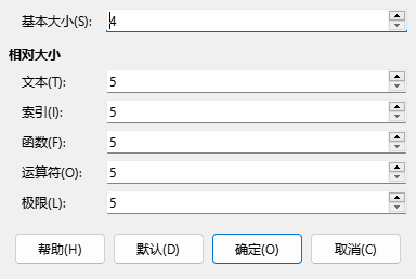

字体大小
使用该对话框为公式指定字体大小。您选择一个基本大小,则公式中的所有元素将会根据基本大小按比例设定。

基本大小
All elements of a formula are proportionally scaled to the base size. To change the base size, select or type in the desired point (pt) size. You can also use other units of measure or other metrics, which are then automatically converted to points.
提示图标
要永久性修改 LibreOffice Math 中使用的默认大小 (12 pt),首先必须设置大小 (例如,11 pt),然后点击「默认」按钮。
相对大小
在该窗口中您可以选择相对于基本大小的相对大小。
文本
为公式中的文字选择相对于基本大小的大小。
标志
为公式中的索引选择与基本大小成比例的相对大小。
功能
为公式中的名称和其他函数元素选择与基本大小成比例的相对大小。
运算符
为公式中的数学运算符选择与基本大小成比例的相对大小。
限度
为公式中的限制选择与基本大小成比例的相对大小。
默认
点击此按钮,将所做的修改作为所有新公式的默认格式进行保存。在保存任何修改前,将显示安全性响应。
