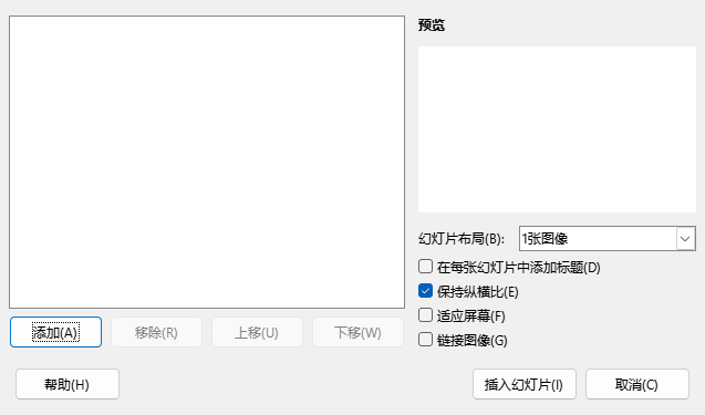

Impress 的「相册」对话框

  3. 点击「插入 – 媒体 – 照片专辑」。
  4. 在「创建照片专辑」对话框,点击「添加」。
  5. 找到希望插入的文件。
    批注图标
    If several images are in the same folder, you can select a group of photos using the Shift or keys while clicking on their filenames.
  6. 点击「打开」将文件添加到「照片专辑」。
    提示图标
    Click on a file name to display it in the Preview area
  7. 在「幻灯片布局」列表框选择每张幻灯片显示的图像数目。
  8. 如果需要,选中「为每张幻灯片添加标题」复选框,可插入文本框作为标题。
  9. 选中「保持宽高比」复选框,可避免图像畸变。图像将完整包含在幻灯片中。
  10. 选中「填充屏幕」可让图像填充整个演示文稿屏幕。最终的图像可能会比幻灯片大一些。
  11. 选中「链接图像」可创建指向文件系统中或网络上图像位置的链接。该选项不会将图像嵌入到演示文稿文档中。
  12. 点击「插入幻灯片」。
