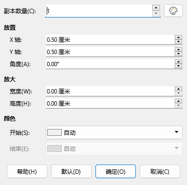

Duplicate dialog
复制对象
副本数
输入您要制作的副本的数目。
选择的值
Icon Values
在「X 轴」和「Y 轴」框中分别输入选中对象的宽度值和高度值,并在「开始」框中输入对象的填充颜色。不输入选中对象的旋转角度。
放置
设置复制对象相对于选中对象的位置和旋转角度。
X 轴
输入选中对象中心与复制对象中心之间的水平间距。输入正值使复制对象向右移动,输入负值使其向左移动。
Y 轴
输入选中对象中心与复制对象中心之间的垂直间距。输入正值使复制对象向下移动,输入负值使其向上移动。
角度
输入复制对象的旋转角度 (0 到 359 度)。输入正值使复制对象按顺时针方向旋转,输入负值使其按逆时针方向旋转。
放大
设置复制对象的大小。
宽度
输入用于放大或缩小复制对象宽度的值。
高度
输入用于放大或缩小复制对象高度的值。
颜色
设置选中对象和复制对象的颜色。如果要制作多个副本,这些颜色将定义渐变的开始颜色和结束颜色。
开始
为选中的对象选择一种颜色。
尾端
为复制对象选择一种颜色。如果要制作多个副本,该颜色将会被应用到最后一个副本。
标准
将对话框中可见的值重置为默认安装值。
