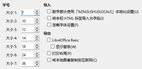

HTML兼容性
指定HTML页面的各种设置选项。
要访问此命令...
选择「 - 加载/保存 - HTML 兼容性」。
「HTML」选项对话框截图
字体大小
使用从大小 1大小7中的微调按钮,定义HTML标签中<font size=1>到<font size=7>标签对应的字体大小。
导入
定义用于导入HTML文档的设置。
数字部分使用「英语 (美国)」本地化设置
从 HTML 页面导入数字时,小数分隔符和千位分隔符字符会根据HTML页面的区域设置而有所不同。但是,剪贴板不会包含有关区域的任何信息。例如,从德语网页中复制的字符“1.000”很可能表示“一千”,因为在德语区域设置中千位分隔符被定义为句点符号。如果从英语网页中复制,则该字符表示数字 1,即“一点零零零”。
将未知HTML标签导入为字段
如果希望将 LibreOffice 无法识别的标记作为字段导入,请选中这个复选框。对于起始标记,将使用标记名称值创建一个「HTML_ON」字段;对于结束标记,则创建一个「HTML_OFF」字段。在导出 HTML 时,这些字段将再次转换为标记。
忽略字体设置
如果勾选此复选框,则在导入时将会忽略所有的字体设置,并将使用在“HTML页面样式”中定义的字体。
LibreOffice Basic
若勾选此复选框,则在导出为HTML格式时将会包含LibreOffice Basic指令。
在创建一个 LibreOffice Basic 脚本之前,您必须先激活这个选项,否则脚本不会被插入到 HTML 文档内。LibreOffice Basic 脚本必须写在 HTML 文档的标题行内。在 LibreOffice Basic IDE 内创建完一个宏后,即显示在 HTML 文档的源文本的标题行内。
显示警告
如果选中此字段,则在导出为 HTML 格式时将显示一个警告,指出 LibreOffice Basic 宏将丢失。
打印布局
如果勾选此选项,则将同时导出当前文档的打印布局(例如,两侧对齐、以点号作为分隔符、并后接页码的内容目录)。 该打印布局信息将被 LibreOffice、火狐浏览器、以及微软的Internet Explorer网页浏览器等读取。
note
HTML筛选器已支持CSS2 (Cascading Style Sheets Level 2) 中与文档打印有关的标记。只有当您勾选了“导出”中的“打印布局”选项时,这项特性才可用。
将本地图像复制到互联网
warning
一些选项一旦编辑即无法重置。请手动编辑回原状或点击「取消」然后重新打开「选项」对话框。
