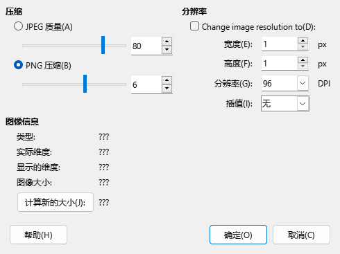

压缩图像对话框
压缩
JPEG 质量
使用滑块调整 JPEG 压缩质量级别,从 0 到 100。数值为 100 表示没有质量损失,而数值 0 可能导致质量非常糟糕的图像。默认值 90 可得到非常不错的结果,同时显著降低数据大小。
批注图标
不同 JPEG 图像压缩软件的压缩率数值并不统一。
PNG 压缩
由于 PNG 压缩是无损的, 使用小于 9 的压缩系数的主要理由是在慢速计算机中时保存时,有绝对需求要减小文档的大小。解压缩操作不受压缩级别影响。
分辨率
Change image resolution
选中可更改压缩后图像的分辨率。
宽度, 高度
使用微调按钮设置压缩后图像的新的宽度与高度。
分辨率
从下拉列表选择图像的像素密度 (每英寸点数 - DPI)。
插值
选择计算插值像素的算法。
图像信息
Calculate New Size
点击可根据对话框设置计算图像数据的新大小。
