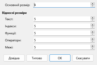

Використовуйте це вікно для зазначення розміру шрифтів для вашої формули. Виберіть основний розмір, і всі елементи формули будуть масштабовані відносно нього.
Щоб скористатися цією командою…
Виберіть пункт меню Формат - Розмір шрифту
Діалогове вікно розмір шрифту
Базовий розмір
All elements of a formula are proportionally scaled to the base size. To change the base size, select or type in the desired point (pt) size. You can also use other units of measure or other metrics, which are then automatically converted to points.
Піктограма Підказка
Щоб змінити типовий розмір (12 pt), що використовується у LibreOffice Math, на постійній основі, вам спочатку слід вказати розмір (наприклад, 11 pt), а потім натиснути кнопку Типовий.
Відносні розміри
У цьому розділі ви можете визначити відносні розміри кожного з типів елементів.
Текст
Виберіть розмір тексту у формулі відносно основного розміру.
Індекси
Виберіть відносний розмір для індексів у формулі стосовно основного розміру.
Функції
Виберіть відносний розмір для назв та інших елементів функцій у формулі стосовно основного розміру.
Оператори
Виберіть відносний розмір математичних операторів у формулі стосовно основного розміру.
Межі
Виберіть відносний розмір для границь у формулі стосовно основного розміру.

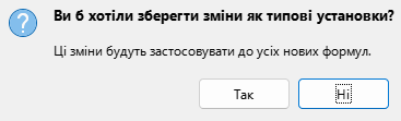

Типовий
Натисніть цю кнопку для збереження ваших змін як типових для усіх нових формул. Вікно із підтвердження появиться перед збереженням будь-яких змін.
