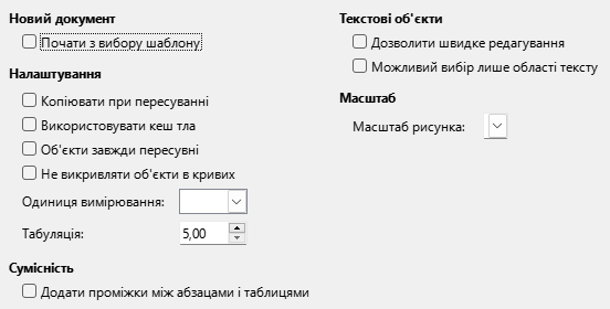

Вмикання консолі доповідача
Щоб увімкнути консоль доповідача:
Impress General Options Dialog
