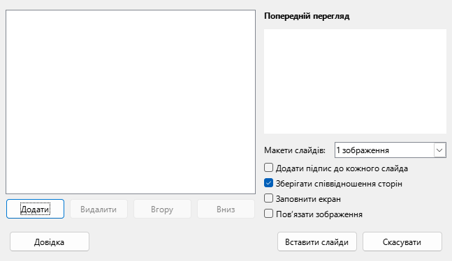

Impress Photo Album Dialog

  4. У вікні Створення фотоальбома клацнітьДодати.
  5. Відшукайте файли, які потрібно вставити.

  6. Клацніть Відкрити, щоб додати файли до фотоальбома.
    Піктограма Підказка
    Click on a file name to display it in the Preview area
  7. Виберіть число зображень на слайді у списку Макети слайдів.
  8. Поставте, за потреби, позначку Додати підпис до кожного слайда, щоб вставити текстове поле для підпису.
  9. Поставте позначку Зберігати співвідношення сторін, щоб уникнути спотворення зображень при розміщенні їх на слайді. Зображення буде повністю вміщене на слайд.
  10. Поставте позначку Заповнити екран, щоб зображення заповнило весь екран презентації. Кінцеве зображення може перевищити розміри слайда.
  11. Поставте позначку Пов'язати зображення, щоб створити зв'язок з зображенням на комп'ютері або в Інтернеті. При цьому зображення не будуть вбудовані у файл презентації.
  12. Клацніть Вставити слайди.
