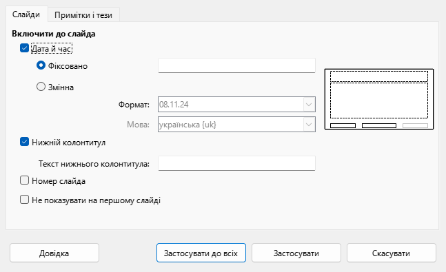

Виберіть Вставка - Колонтитули.
З'явиться діалогове вікно з двома вкладками: Слайд і Нотатки і тези, де можна ввести вміст попередньо налаштованих областей.
Прапорець Дата і час є типово встановленим, однак формат має значення "Фіксований", тому поле введення тексту - порожнє, і дата та час на слайдах не відображаються.
Прапорець Нижній колонтитул є типово встановлений, однак поле введення тексту є порожнім, тому на слайдах нижній колонтитул не відображається.
Типово прапорець у полі Номер слайда не стоїть, тому номери на слайді не відображаються.
Введіть або виберіть вміст, який повинен відображатися на всіх слайдах.
