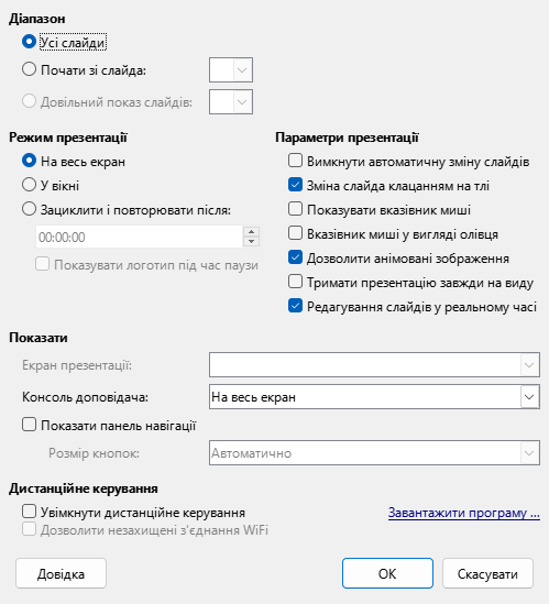

Slide Show Settings
Defines settings for your slide show, including how to display it, which slide to start from, the way you advance the slides, and whether you want to use the presenter console or control it remotely.
Щоб скористатися цією командою…
From the menu bar:
Choose Slide Show - Slide Show Settings.
From the tabbed interface:
Presentation Dialog
Діапазон
Вказує слайди, включені до показу.
Усі слайди
У показ слайдів включаються всі слайди.
Від:
Введіть номер початкового слайда.
Довільний показ слайдів
Запуск довільного показу слайдів у порядку, визначеному вами за командою Показ - Довільний показ.
Режим презентації
Виберіть тип показу слайдів.
На весь екран
Слайд відображається на весь екран.
У вікні
Показ слайдів здійснюється у вікні програми LibreOffice.
Зациклити і повторювати після
Показ слайдів починається заново після паузи вказаної довжини. Між останнім і початковим слайдами з'являється слайдова пауза. Для припинення показу використовується клавіша ESC.
Тривалість паузи
Вкажіть тривалість паузи перед повторним показом слайдів. Якщо ввести нульове значення, показ розпочнеться негайно, без демонстрації слайдової паузи.
Показати логотип
На слайді паузи відображається логотип LibreOffice. Цей логотип не може бути замінений.
Presentation Options
Disable automatic change of slide
Якщо цей прапорець встановлений, то слайди ніколи не змінюються автоматично.
Зміна слайда клацанням на тлі
Перехід до чергового слайда відбувається при клацанні в області тла слайда.
Вказівник мишки - видимий
Вказівник мишки відображається під час показу слайдів.
Вказівник мишки як олівець
Вказівник мишки приймає вид пера, яким можна малювати на слайдах презентації.
Піктограма Примітка
Anything you write with the pen will appear in your slides after exiting the slideshow. The properties of the pen can be changed by choosing the Pen Thickness or Change pen Color command in the context menu of the running slide show.
Enable animated images
Відображає всі кадри анімованого GIF під час презентації. Якщо цей параметр вимкнено, то відображається тільки перший кадр анімованого GIF.
Keep presentation always on top
Вікно LibreOffice залишається під час презентації на передньому плані. Вікна інших програм не будуть відображатися перед вікном презентації.
Live-mode slideshow editing
When this box is checked the Impress main document window remains active during the presentation. Users can continue to edit slide content. Changes will be reflected in the running slideshow.
Display
Типово у режимі демонстрації використовується основний дисплей. При показі поточного робочого столу на кількох дисплеях можна вибрати, який з них використовувати в повноекранному режимі демонстрації. Якщо поточний робочий стіл охоплює тільки один дисплей або якщо поточною системою не підтримується функція використання декількох дисплеїв, вибір іншого дисплея неможливий.
Піктограма Примітка
These settings are saved in the user configuration and not inside the document.
Дисплей для презентації
Виберіть дисплей для використання в повноекранному режимі демонстрації.
Якщо система дозволяє охопити вікном всі доступні дисплеї, можна також вибрати "Всі дисплеї". У цьому випадку презентація охопить всі доступні дисплеї.
Presenter console
The Presenter console provides extra controls and tools useful to the presenter. You can choose to use it in windowed or full screen mode, or disable it entirely.
Show navigation bar
The navigation bar allows the presenter to control the presentation with buttons at the bottom left of the screen, either with the mouse pointer or directly on display if a touch screen is used.
Button size
Select the size of the buttons in the navigation bar from the dropdown.
Remote control
Enable remote control
Specifies that you want to enable Bluetooth remote control while Impress is running. Unmark Enable remote control to disable remote controlling.
Download app
A link directs you to the available options to install the application on your device.
Enable insecure WiFi connections
If this box is checked, LibreOffice Impress enables insecure and unencrypted connections via IP on all interfaces.
You can only enable insecure WiFi connections if remote control is enabled.
Піктограма Попередження
Enabling insecure WiFi connections is not recommended in public settings.
