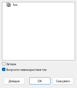

Діалогове вікно "Вставити з файлу"
Щоб вставити певні елементи із файлу
  1. Клацніть значок "плюс" поряд з іменем файлу і виберіть елементи для вставки. Натисніть і утримуйте клавішу для додавання елемента або Shift для розширення виділення.
  2. Якщо потрібно вставити файл як посилання, виберіть Посилання.
  3. Натисніть Гаразд.
  4. У вікні запиту виберіть Так для зміни масштабу елементів у відповідності з розміром слайда або Немає для збереження вихідного розміру цих елементів.
Лінія
Вставка файлу або елементів файлу у вигляді посилання, яке автоматично оновлюється при зміні вихідного файлу.
Видалити невикористане тло
Невикористані зразки сторінок не вставляються.
