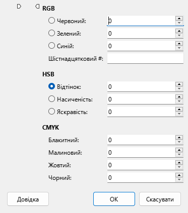

The Pick a Color dialog consists of four main areas.
Радіокнопками виберіть компонент кольору. Цей колірний компонент може бути виражений у колірних моделях RGB (червоний, зелений, синій) або HSB (відтінок, насиченість, яскравість). Колірна модель CMYK не вибирається і призначена лише для полегшення введення колірних значень за допомогою позначень CMYK.
Ці лічильники призначені для введення числових значень компонентів кольору.
Вертикальними регуляторами можна змінювати значення кожного компоненту кольору. На великому кольоровому квадраті можна вибрати компонент кольору приблизно.
Горизонтальний прямокутник внизу показує поруч поточний і новий кольори.
Клацніть у великій кольоровій області ліворуч, щоб вибрати новий колір. Використовуючи цю область, ви можете змінити два компоненти кольору, подані в колірних моделях RGB або HSB. Зверніть увагу, що ці два компоненти не вибрані за допомогою перемикачів у правій частині діалогового вікна.
У правій частині нижнього рядка ви побачите початковий колір з батьківської вкладки Кольори.
У лівій частині нижнього рядка видно поточний результат вашої роботи в цьому діалоговому вікні.
Для кольорового друку у LibreOffice застосовується тільки колірна модель RGB. CMYK надана тільки для спрощення введення значень кольорів у нотації CMYK.
Sets the Red component modifiable on the vertical color slider, and the Green and Blue components in the two-dimensional color picker field. Allowed values are 0 to 255.
Sets the Green component modifiable on the vertical color slider, and the Red and Blue components in the two-dimensional color picker field. Allowed values are 0 to 255.
Sets the Blue component modifiable on the vertical color slider, and the Green and Red components in the two-dimensional color picker field. Allowed values are 0 to 255.
Перегляд та встановлення значення кольору в колірній моделі RGB, вираженого шістнадцятковим числом.
Sets the Hue component modifiable on the vertical color slider, and the Saturation and Brightness components in the two-dimensional color picker field. Values are expressed in degrees from 0 to 359.
Sets the Saturation component modifiable on the vertical color slider, and the Hue and Brightness components in the two-dimensional color picker field. Values are expressed in percent (0 to 100).
Sets the Brightness component modifiable on the vertical color slider, and the Hue and Saturation components in the two-dimensional color picker field. Values are expressed in percent (0 to 100).
Встановіть значення блакитної складової кольору в колірній моделі CMYK.
Встановіть значення малинової складової кольору в колірній моделі CMYK.
Встановіть значення жовтої складової кольору в колірній моделі CMYK.
Встановіть значення чорної складової кольору або ключового (чорного) в колірній моделі CMYK.
