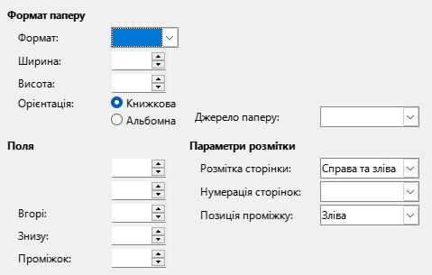

Виберіть формат зі списку передвизначених розмірів паперу або визначте власний формат паперу.
Формат
Select a predefined paper size, or create a custom format by entering the dimensions for the paper in the Height and Width boxes.
Slides formats "On Screen Show (4:3)", "On Screen Show (16:9)" and "On Screen Show (16:10)" are used for Microsoft PowerPoint interoperability.
Width
Показує ширину вибраного формату паперу. Щоб визначити власний формат, введіть ширину.
Height
Показує висоту вибраного формату паперу. Щоб визначити власний формат, введіть висоту.
Orientation
Select paper orientation for display and print.
Книжна
Показ і друк поточного документа з вертикальною орієнтацією паперу.
Альбомна
Показ і друк поточного документа з горизонтальною орієнтацією паперу.
Напрямок тексту
Виберіть напрямок тексту, який буде використовуватися в документі. Напрямок розміщення тексту "Справа наліво (вертикально)" призводить до повороту всіх параметрів розмітки, крім верхнього і нижнього колонтитулів, вправо на 90 градусів.
Text direction only appears if Asian or Complex text layout is set in LibreOffice - PreferencesTools - Options - Language Setting - Languages.
Поле попереднього перегляду
Попередній перегляд поточного виділення.
Подача паперу
Виберіть джерело паперу для принтера. Можна призначити різні лотки для паперу різних стилів сторінки. Наприклад, призначте інший лоток для стилю "Перша сторінка" і завантажте в цей лоток бланк компанії.
Margins
Вкажіть розмір простору, що залишається між краєм сторінки і текстом документа.
Left / Inner
Enter the amount of space to leave between the left edge of the page and the document text. If you are using the Mirrored page layout, enter the amount of space to leave between the inner text margin and the inner edge of the page.
Right / Outer
Enter the amount of space to leave between the right edge of the page and the document text. If you are using the Mirrored page layout, enter the amount of space to leave between the outer text margin and the outer edge of the page.
Gutter
Enter the amount of space to leave between the left edge of the page and the left margin. If you are using the Mirrored page layout, enter the amount of space to leave between the inner page margin and the inner edge of the page.
Верхнє
Введіть розмір простору, що залишається між верхнім краєм сторінки і текстом документа.
Нижнє
Введіть розмір простору, що залишається між нижнім краєм сторінки і текстом документа.
Параметри розмітки
Page layout
Specify whether the current style should show odd pages, even pages, or both odd and even pages.
Right and left
The current page style shows both odd and even pages with left and right margins as specified.
Mirrored
The current page style shows both odd and even pages with inner and outer margins as specified. Use this layout if you want to bind the printed pages like a book. Enter the binding space as the "Inner" margin.
Only right
The current page style shows only odd (right) pages. Even pages are shown as blank pages.
Only left
The current page style shows only even (left) pages. Odd pages are shown as blank pages.
SlidePage Numbers
Select the slide numbering format that you want to use for the current slide style.
Вибір формату нумерації сторінок, який потрібно використовувати для поточного стилю сторінки.
Reference Style
Select the Paragraph Style that you want to use as a reference for lining up the text on the selected Page style. The height of the font that is specified in the reference style sets the spacing of the vertical page grid.
Use page line-spacing
Aligns the text on the selected Page Style to a vertical page grid. The spacing of the grid is defined by the Reference Style.
Gutter position
Allows choosing if the current document's gutter shall be positioned at the left of the document's pages (default) or at top of the document's pages when the document is displayed.
Table alignment
Specify the alignment options for the cells on a printed page.
По горизонталі
Центрує комірки по горизонталі на друкованій сторінці.
По вертикалі
Центрує комірки по вертикалі на друкованій сторінці.
Узгодити об'єкт з форматом паперу
Змінює розміри рисованих об'єктів так, щоб вони відповідали вибраному формату паперу. Розташування рисованих об'єктів зберігається.
