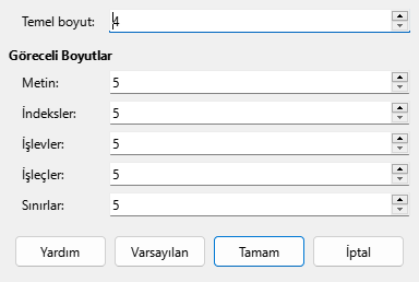

Yazı Tipi Boyutları
Bu iletişim penceresini formülünüzdeki yazı tipi boyutunu belirlemek için kullanın. Bir temel boyut seçin ve formülün tüm öğeleri bu temele göre ayarlansınlar.
Bu komuta erişmek...
Biçim - Yazı tipi boyutu seçeneğini seçin
Yazı Tipi Boyutu Penceresi
Taban boyutu
All elements of a formula are proportionally scaled to the base size. To change the base size, select or type in the desired point (pt) size. You can also use other units of measure or other metrics, which are then automatically converted to points.
Öneri Simgesi
LibreOffice Math tarafından kullanılan varsayılan boyutu kalıcı olarak değiştirmek için (12 pt) ilk olarak boyutu ayarlayın (örneğin 11 pt) ve sonra Varsayılan düğmesine tıklayın.
Bağıl Boyutlar
Bu bölümde her tür öğenin temel boyuta göre bağıl boyutunu belirleyebilirsiniz.
Metin
Formüldeki metnin boyutunu temel boyuta bağıl olarak seçin.
Dizinler
Formüldeki indislerin boyutunu temel boyuta bağıl olarak seçin.
İşlevler
Formüldeki isimlerin ve diğer fonksiyon öğelerinin boyutunu temel boyuta bağıl olarak seçin.
İşleçler
Formüldeki operaötlerinin boyutlarını temel boyuta bağıl olarak seçin.
Limitler
Formüldeki sınır değerlerinin boyutlarını temel boyuta bağıl olarak seçin.
Varsayılan
Tüm yeni formüller için varsayılan olarak değişiklikleri kaydetmek için bu butonu tıklayınız. Değişklikleri kaydetmeden önce bir güvenlik uyarısı görünür.
