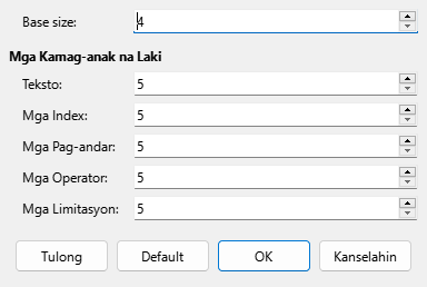

Sukat ng base
Ang lahat ng mga elemento ng isang formula ay proporsyonal na na-scale sa batayang laki. Upang baguhin ang laki ng base, piliin o i-type ang nais na laki ng point (pt). Maaari mo ring gamitin ang iba pang mga yunit ng sukat o iba pa mga sukatan , na pagkatapos ay awtomatikong kino-convert sa mga puntos.
Icon ng Tip
Upang permanenteng baguhin ang default na laki (12 pt) na ginamit sa LibreOffice Math, kailangan mo munang itakda ang laki (halimbawa, 11 pt) at pagkatapos ay i-click ang Default pindutan.
Mga Kamag-anak na Laki
Sa seksyong ito, matutukoy mo ang mga kamag-anak na laki para sa bawat uri ng elemento na may reference sa batayang laki.
Text
Piliin ang laki para sa text sa isang formula na nauugnay sa batayang laki.
Mga index
Piliin ang kamag-anak na laki para sa mga index sa isang formula sa proporsyon sa batayang laki.
Mga pag-andar
Piliin ang kamag-anak na laki para sa mga pangalan at iba pang elemento ng function sa isang formula na proporsyon sa batayang laki.
Mga operator
Piliin ang kamag-anak na laki ng mga mathematical operator sa isang formula sa proporsyon sa batayang laki.
Mga limitasyon
Piliin ang kamag-anak na laki para sa mga limitasyon sa isang formula sa proporsyon sa batayang laki.
Default
I-click ang button na ito upang i-save ang iyong mga pagbabago bilang default para sa lahat ng bagong formula. Lumilitaw ang isang tugon sa seguridad bago i-save ang anumang mga pagbabago.
