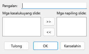

Para gumawa ng custom na slide show:
Tukuyin ang Custom na Slide Show Dialog
  1. Pumili Slide Show - Mga Custom na Slide Show .
  2. I-click Bago at maglagay ng pangalan para sa iyong slide show sa Pangalan kahon.
  3. Sa ilalim Mga Umiiral na Slide , piliin ang mga slide na idaragdag sa iyong slide show, at i-click ang >> pindutan. Humawak ka Paglipat upang pumili ng hanay ng magkakasunod na slide, o para pumili ng maramihang indibidwal na slide.
Maaari mong baguhin ang pagkakasunud-sunod ng mga slide sa iyong custom na slide show, sa pamamagitan ng pag-drag at pag-drop sa mga slide sa ilalim Mga Piniling Slide .

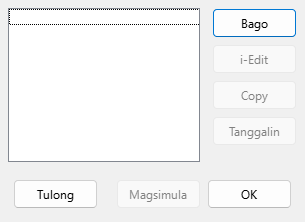

Upang magsimula ng custom na slide show:
Dialog ng Custom na Slide Show
  1. Pumili Slide Show - Custom na Slide Show .
  2. Piliin ang palabas na gusto mong simulan mula sa listahan.
  3. I-click Magsimula .
Icon ng Tip
Kung gusto mong magsimula ang napiling custom na slide show kapag na-click mo ang Slide Show icon sa Pagtatanghal toolbar, o kapag pinindot mo ang F5, piliin Gamitin ang Custom na Slide Show .
