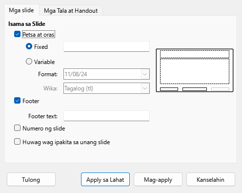

Pumili Insert - Header at Footer .
Makakakita ka ng dialog na may dalawang pahina ng tab: Mga slide at Mga Tala at Handout kung saan maaari kang magpasok ng mga nilalaman sa mga paunang natukoy na lugar.
Bilang default, ang Petsa at Oras ang checkbox ay pinagana, ngunit ang format ay nakatakda sa Fixed at ang text input box ay walang laman, kaya walang petsa at oras na makikita sa mga slide.
Bilang default, ang Footer naka-enable ang checkbox, ngunit walang laman ang text input box, kaya walang footer na makikita sa mga slide.
Bilang default, ang Numero ng slide na-clear ang checkbox, kaya walang makikitang mga numero ng slide.
Ipasok o piliin ang mga nilalaman na dapat makita sa lahat ng mga slide.
