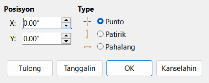

Snap Object Dialog
Posisyon
Itinatakda ang posisyon ng napiling snap point o linya na nauugnay sa kaliwang sulok sa itaas ng page.
Icon ng Tala
Maaari ka ring mag-drag ng snap point o snap line sa isang bagong posisyon.
X axis
Ilagay ang dami ng espasyong gusto mo sa pagitan ng snap point o linya at sa kaliwang gilid ng page.
Y axis
Ilagay ang dami ng espasyong gusto mo sa pagitan ng snap point o linya at sa tuktok na gilid ng page.
Type
Tinukoy ang uri ng snap object na gusto mong ipasok.
Punto
Naglalagay ng snap point.
Patayo
Naglalagay ng patayong snap line.
Pahalang
Naglalagay ng pahalang na snap line.
