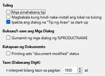

Pumili - LibreOffice - Pangkalahatan .
Tuling
Tinutukoy ang gawi ng naka-install na tulong.
Mga pinahabang tip
Nagpapakita ng text ng tulong kapag inilagay mo ang cursor sa isang icon, isang menu command, o isang kontrol sa isang dialog.
Warn if local help is not installed
If the offline help is not installed but you are connected to the internet, a dialog will appear offering the option to Read Help Online. Click OK to open your default web browser to the LibreOffice online help pages.
The dialog also includes a link to the built-in help page, which provides instructions for installing the built-in Help.
Show "Tip of the Day" on startup
Displays a small window with a random tip for using LibreOffice. This window appears when you open your first document of the day.
Dialogs
Use LibreOffice open/save dialogs
Select this option to use the Open and Save dialogs supplied with LibreOffice. Deselect to use the standard Open and Save dialogs of the computer operating system.
Use LibreOffice color dialog
Select this option to use the Color Picker dialog supplied with LibreOffice. Deselect to use the standard Color Picker dialog of the computer operating system.
Katayuan ng dokumento
Ang pag-print ay nagtatakda ng katayuan na "binago ang dokumento".
Tinutukoy kung ang pag-print ng dokumento ay binibilang bilang isang pagbabago. Kapag minarkahan ang opsyong ito, sa susunod na oras na isara ang dokumento ay tatanungin ka kung dapat i-save ang mga pagbabago. Ang petsa ng pag-print ay ipinasok sa mga katangian ng dokumento bilang pagbabago.
Taon (dalawang digit)
Tinutukoy ang isang hanay ng petsa, kung saan kinikilala ng system ang isang dalawang-digit na taon.
Sa LibreOffice, ang mga taon ay ipinahiwatig ng apat na digit, upang ang pagkakaiba sa pagitan ng 1/1/99 at 1/1/01 ay dalawang taon. Ang setting na ito ng Taon (dalawang digit) ay nagbibigay-daan sa user na tukuyin ang mga taon kung saan idinaragdag ang dalawang-digit na petsa sa 2000. Upang ilarawan, kung tumukoy ka ng petsa ng 1930 o mas bago, ang entry na "1/ 1/20" ay kinikilala bilang 2020-01-01 sa halip na 1920-01-01.
