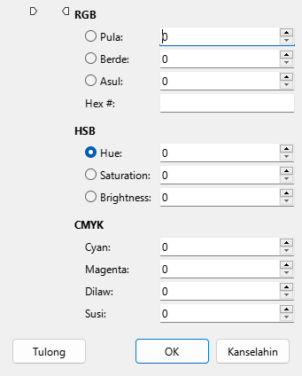

Ang dialog na Pumili ng Kulay ay binubuo ng apat na pangunahing lugar.
Pinipili ng mga radio button ang bahagi ng kulay ng kulay. Ang bahagi ng kulay na ito ay maaaring ipahayag sa alinman sa RGB (Red, Green, Blue) o HSB (Hue, Saturation, Brightness) na mga modelo ng kulay. Ang modelo ng kulay ng CMYK ay hindi mapipili at ibinibigay lamang upang mapagaan ang pagpasok ng mga halaga ng kulay gamit ang CMYK notation.
Ang mga spin button ay para sa pagpasok ng numerical value ng bahagi ng kulay.
Gamit ang vertical color component slider maaari mong baguhin ang halaga ng bawat bahagi ng kulay. Gamit ang malaking kulay na parisukat maaari mong piliin ang bahagi ng kulay humigit-kumulang.
Ipinapakita ng pahalang na bar ng kulay sa ibaba ang kasalukuyang kulay at ang bagong kulay, magkatabi.
Mag-click sa malaking bahagi ng kulay sa kaliwa upang pumili ng bagong kulay. Gamit ang selector area na ito, maaari mong baguhin ang dalawang bahagi ng kulay bilang kinakatawan sa mga modelo ng kulay ng RGB o HSB. Tandaan na ito ang dalawang bahagi na hindi pinili gamit ang mga radio button sa kanang bahagi ng dialog.
Sa kanang bahagi ng ibabang bar, makikita mo ang orihinal na kulay mula sa parent na tab, Mga kulay .
Sa kaliwang bahagi ng ibabang bar, makikita ang kasalukuyang resulta ng iyong trabaho sa dialog na ito.
Gumagamit lamang ang LibreOffice ng modelo ng kulay ng RGB para sa pag-print nang may kulay. Ang mga kontrol ng CMYK ay ibinibigay lamang upang mapagaan ang pagpasok ng mga halaga ng kulay gamit ang CMYK notation.
Itinatakda ang Red component na nababago sa vertical color slider, at ang Green at Blue na bahagi sa two-dimensional na color picker field. Ang mga pinapayagang halaga ay 0 hanggang 255.
Itinatakda ang Green component na nababago sa vertical color slider, at ang Red at Blue na bahagi sa two-dimensional color picker field. Ang mga pinapayagang halaga ay 0 hanggang 255.
Itinatakda ang Blue component na nababago sa vertical color slider, at ang Green at Red na bahagi sa two-dimensional na color picker field. Ang mga pinapayagang halaga ay 0 hanggang 255.
Ipinapakita at itinatakda ang halaga ng kulay sa modelo ng kulay ng RGB na ipinahayag bilang isang hexadecimal na numero.
Itinatakda ang Hue component na nababago sa vertical color slider, at ang Saturation at Brightness na bahagi sa two-dimensional na color picker field. Ang mga halaga ay ipinahayag sa mga degree mula 0 hanggang 359.
Itinatakda ang Saturation component na nababago sa vertical color slider, at ang Hue at Brightness na mga bahagi sa two-dimensional color picker field. Ang mga halaga ay ipinahayag sa porsyento (0 hanggang 100).
Itinatakda ang bahagi ng Brightness na nababago sa vertical color slider, at ang Hue at Saturation na mga bahagi sa two-dimensional na field ng picker ng kulay. Ang mga halaga ay ipinahayag sa porsyento (0 hanggang 100).
Itakda ang halaga ng kulay ng Cyan tulad ng ipinahayag sa modelo ng kulay ng CMYK.
Itakda ang halaga ng kulay ng Magenta gaya ng ipinahayag sa modelo ng kulay ng CMYK.
Itakda ang halaga ng Dilaw na kulay gaya ng ipinahayag sa modelo ng kulay ng CMYK.
Itakda ang halaga ng Itim na kulay o key (itim) gaya ng ipinahayag sa modelo ng kulay ng CMYK.
