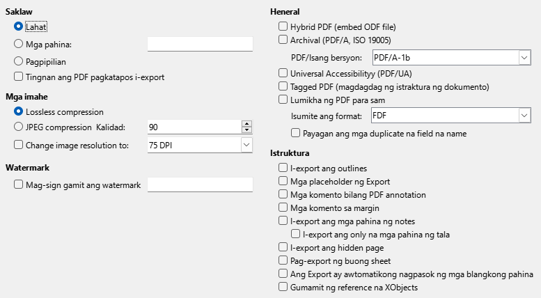

Saklaw
Itinatakda ang mga opsyon sa pag-export para sa mga page na kasama sa PDF file.
Lahat
Ini-export ang lahat ng tinukoy na hanay ng pag-print. Kung walang tinukoy na hanay ng pag-print, i-export ang buong dokumento.
Mga pahina
Ini-export ang mga page na tina-type mo sa kahon.
Upang mag-export ng hanay ng mga pahina, gamitin ang format na 3-6. Upang mag-export ng mga solong pahina, gamitin ang format na 7;9;11. Kung gusto mo, maaari kang mag-export ng kumbinasyon ng mga hanay ng pahina at solong pahina, sa pamamagitan ng paggamit ng format tulad ng 3-6;8;10;12.
Pagpili
Ini-export ang kasalukuyang pinili.
Tingnan ang PDF pagkatapos i-export
Buksan ang na-export na dokumento sa default na PDF viewer ng system.
Mga imahe
Itinatakda ang mga opsyon sa pag-export ng PDF para sa mga larawan sa loob ng iyong dokumento.
Walang pagkawalang compression
Pumili ng isang lossless compression ng mga imahe. Ang lahat ng mga pixel ay napanatili.
JPEG compression
Pumili ng JPEG compression level. Sa isang mataas na antas ng kalidad, halos lahat ng mga pixel ay pinapanatili. Sa mababang antas ng kalidad, ang ilang mga pixel ay nawawala at ang mga artifact ay ipinakilala, ngunit ang mga laki ng file ay nababawasan.
Kalidad
Ilagay ang antas ng kalidad para sa JPEG compression.
Baguhin ang resolution ng imahe
Piliin upang i-resample o pababain ang laki ng mga larawan sa mas mababang bilang ng mga pixel bawat pulgada.
Piliin ang target na resolution para sa mga larawan.
Icon ng Tala
Ang mga larawang EPS na may mga naka-embed na preview ay ini-export lamang bilang mga preview. Ang mga larawang EPS na walang naka-embed na preview ay ini-export bilang mga walang laman na placeholder.
Watermark
Magdagdag ng nakagitna, patayo, mapusyaw na berdeng watermark na teksto sa background ng pahina. Ang watermark ay hindi bahagi ng pinagmulang dokumento.
Mag-sign gamit ang watermark
Lagyan ng check upang paganahin ang lagda ng watermark.
Text
Ilagay ang text para sa watermark signature.
Icon ng Tala
Hindi mo maaaring ayusin ang posisyon, oryentasyon at laki ng watermark. Ang watermark ay hindi nakaimbak sa pinagmulang dokumento.
Heneral
Nagtatakda ng mga pangkalahatang opsyon sa pag-export ng PDF.
PDF Version
Select the PDF format to export the document.
Universal Accessibility (PDF/UA)
Gumagawa ng PDF file na sumusunod sa pangkalahatang accessibility na sumusunod sa mga kinakailangan ng mga detalye ng PDF/UA (ISO 14289).
Icon ng Tala
Awtomatikong pinapagana ang naka-tag na PDF at hindi madi-disable kapag pinili ang PDF/UA.
Hybrid PDF (naka-embed na ODF file)
Binibigyang-daan ka ng setting na ito na i-export ang dokumento bilang isang .pdf file na naglalaman ng dalawang format ng file: PDF at ODF. Sa mga PDF viewer, kumikilos ito tulad ng isang normal na .pdf file at nananatili itong ganap na nae-edit sa LibreOffice.
Forms
Lumikha ng PDF form
Piliin upang lumikha ng isang PDF form. Maaari itong punan at i-print ng gumagamit ng PDF na dokumento.
Isumite ang format
Piliin ang format ng pagsusumite ng mga form mula sa loob ng PDF file.
Piliin ang format ng data na matatanggap mo mula sa nagsumite: FDF (Forms Data Format), PDF, HTML, o XML.
Ino-override ng setting na ito ang URL property ng control na itinakda mo sa dokumento.
Payagan ang mga duplicate na pangalan ng field
Binibigyang-daan kang gumamit ng parehong pangalan ng field para sa maraming field sa nabuong PDF file. Kung hindi pinagana, ie-export ang mga pangalan ng field gamit ang mga nabuong natatanging pangalan.
Istruktura
Nagtatakda ng mga pagpipilian para sa magkakaibang mga tampok tulad ng mga balangkas, komento, layout ng pahina.
Naka-tag na PDF (magdagdag ng istraktura ng dokumento)
Piliin upang magsulat ng mga PDF tag. Maaari nitong palakihin ang laki ng file ng malalaking halaga.
Ang naka-tag na PDF ay naglalaman ng impormasyon tungkol sa istruktura ng mga nilalaman ng dokumento. Makakatulong ito na ipakita ang dokumento sa mga device na may iba't ibang screen, at kapag gumagamit ng software ng screen reader.
I-export ang mga balangkas
Piliin upang i-export ang lahat ng mga heading sa mga dokumento ng Writer bilang mga PDF bookmark.
Icon ng Tala
Ang mga talata lang na may Outline level 1–10 ang ie-export. Ang pangalan ng Estilo ng Talata ay hindi nauugnay. Halimbawa, ang default na bersyon ng Paragraph Style Pamagat ay hindi na-export kapag ang Outline level nito ay wala . Upang makita ang antas ng Outline ng isang talata, piliin Format - Talata - Balangkas at Pagnunumero tab.
Mga komento bilang PDF annotation
Piliin upang i-export ang mga komento ng mga dokumento ng Writer at Calc bilang mga PDF annotation.
Mga komento sa margin
Piliin upang i-export ang mga komento ng mga dokumento ng Writer sa margin, dahil ipinapakita ang mga ito sa application. Tandaan na kinakailangang i-scale nito ang mga nilalaman ng pahina upang gawing magkasya ang mga komento sa pahina, para sa buong dokumento, anuman ang laki ng mga margin.
Awtomatikong ini-export ang mga blangkong pahina
Kung nakabukas, ang awtomatikong ipinasok na mga blangkong pahina ay ie-export sa PDF file. Ito ay pinakamahusay kung ikaw ay nagpi-print ng pdf file na may dalawang panig. Halimbawa: Sa isang aklat, nakatakda ang istilo ng talata ng kabanata na palaging magsimula sa isang page na may kakaibang bilang. Kung ang nakaraang kabanata ay magtatapos sa isang kakaibang pahina, ang LibreOffice ay maglalagay ng kahit na bilang na blangko na pahina. Kinokontrol ng opsyong ito kung ie-export ang even numbered page na iyon o hindi.
Gumamit ng reference na XObjects
Naaapektuhan ng opsyong ito kung paano ine-export ang mga larawang PDF pabalik sa PDF. Kapag ang pagpipiliang ito ay hindi pinagana, ang unang pahina ng PDF data ay kasama sa output. Pinagsasama ng PDF export ang mga ginamit na larawan, font at iba pang mapagkukunan sa panahon ng pag-export. Ito ay isang kumplikadong operasyon, ngunit ang resulta ay makikita sa iba't ibang mga manonood. Kapag pinagana ang opsyon, gagamitin ang reference na XObject markup: ito ay isang simpleng operasyon, ngunit kailangang suportahan ng mga manonood ang markup na ito upang magpakita ng mga imaheng vector. Kung hindi, ang isang fallback bitmap ay ipinapakita sa viewer.
