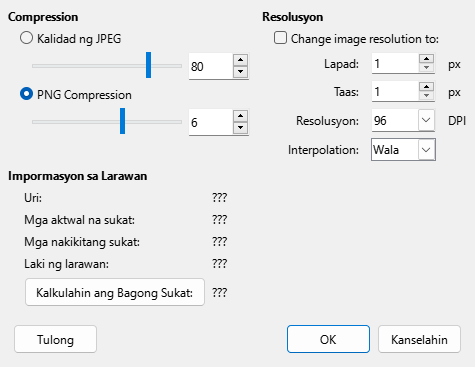

I-compress ang Dialog ng Imahe
Compression
Kalidad ng JPEG
Gamitin ang slider upang ayusin ang antas ng kalidad ng JPEG compression, mula 0 hanggang 100. Ang halaga ng 100 ay nangangahulugang walang pagkawala ng kalidad at ang halaga ng 0 ay maaaring magresulta sa isang napakahinang larawan. Ang default na halaga ng 90 ay gumagawa ng napakagandang resulta at makabuluhang pagbawas ng laki ng data ng imahe.
Icon ng Tala
Ang mga halaga ng compression ay hindi na-standardize sa pagitan ng iba't ibang JPEG image compression software.
PNG Compression
Dahil ang PNG compression ay lossless, ang pangunahing dahilan para gumamit ng compression factor na mas mababa sa 9 ay kapag may ganap na pangangailangan na bawasan ang laki ng dokumento kapag nagse-save sa isang mabagal na computer. Ang uncompress operation ay hindi nakadepende sa compression level.
Resolusyon
Baguhin ang resolution ng imahe
Lagyan ng check upang baguhin ang mga sukat ng naka-compress na larawan.
Lapad, Taas
Gamitin ang mga spin button para itakda ang bagong lapad at taas ng naka-compress na larawan.
Resolusyon
Piliin ang pixel density (dot per inch - DPI) ng larawan mula sa dropdown list.
Interpolation
Piliin ang algorithm upang kalkulahin ang interpolated pixels.
Impormasyon sa Larawan
Kalkulahin ang Bagong Sukat
I-click upang kalkulahin ang laki ng data ng imahe, batay sa mga setting ng dialog box.
