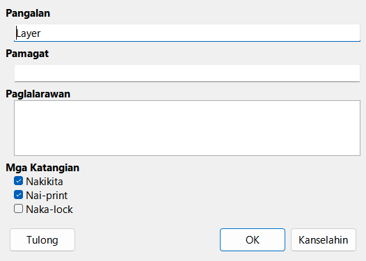

Mga drawing sa LibreOffice Draw support layers.
Ipasok ang dialog ng layer
Pagpili ng isang layer
Upang pumili ng layer, i-click ang tab na pangalan ng layer sa ibaba ng workspace.
Icon ng Tip
Upang i-edit ang mga katangian ng isang layer, i-double click ang tab ng layer.
Pagtatago ng mga layer
  1. Pumili ng isang layer, at pagkatapos ay pumili Format - Layer .
  2. Sa Mga Katangian lugar, linisin ang Nakikita check box.
  3. I-click OK .
Sa tab na pangalan ng layer, ang kulay ng teksto ng pangalan ay nagbabago sa asul.
Icon ng Tip
Maaari mong gawing nakikita o hindi nakikita ang isang layer sa pamamagitan ng pag-click sa tab nito habang pinipigilan ang Shift key.
Ipinapakita ang mga nakatagong layer
  1. Pumili ng isang nakatagong layer, at pagkatapos ay pumili Format - Layer .
  2. Sa Mga Katangian lugar, piliin ang Nakikita check box.
  3. I-click OK .
Pag-lock ng mga layer
  2. Sa Mga Katangian lugar, piliin ang Naka-lock check box.
  3. I-click OK .
Hindi ka maaaring mag-edit ng mga bagay sa isang naka-lock na layer.
Pag-unlock ng mga layer
  1. Pumili ng naka-lock na layer, at pagkatapos ay pumili Format - Layer .
  2. Sa Mga Katangian lugar, linisin ang Naka-lock check box.
  3. I-click OK .
