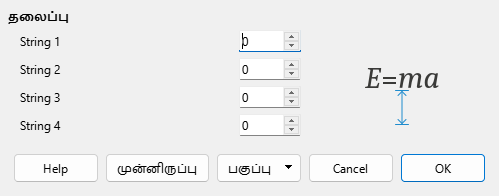

Spacing Dialog
Use the Category button to determine the formula element for which you would like to specify the spacing. The appearance of the dialog depends on the selected category. A preview window shows you which spacing is modified through the respective boxes.
Category
நீங்கள் இடைவெளி மாற்ற விரும்பினால், இந்தப் பொத்தான் அதற்கான பகுப்பைத் தேர உங்களை அனுமதிக்கிறது.
Spacing
Defines the spacing between variables and operators, between lines, and between root signs and radicals.

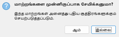

முன்னோட்டப் புலம்
Default
நீங்கள் ஏறப்டுத்திய மாற்றங்களை அனைத்துப் புதிய சூத்திரங்களுக்கும் முன்னிருப்பு அமைவுகளாகச் சேமிக்கிறது.ஒரு பாதுகாப்பு பதிலளிப்பு இந்த மாற்றங்களைச் சேமிக்கும் முன் தோன்றும்.
Save Default Dialog
