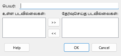

Define Custom Slide Show Dialog
  1. Choose Slide Show - Custom Slide Shows.
  2. புதிய ஐச் சொடுக்குவதோடு, பெயர் பெட்டியிலுள்ள உங்களின் படவில்லைக் காட்சிக்கான ஒரு பெயரை உள்ளிடுக.
  3. Under Existing Slides, select the slides to add to your slide show, and click the >> button. Hold down Shift to select a range of consecutive slides, or to select multiple individual slides.
தேர்ந்த படவில்லைகள் இன் கீழ் படவில்லைகளை இழுத்துப் போடுதல் மூலம் உங்களின் தனிப்பயன் படவில்லைக் காட்சியில் நீங்கள் படவில்லைகளின் ஒழுங்கை மாற்றமுடியும்.
