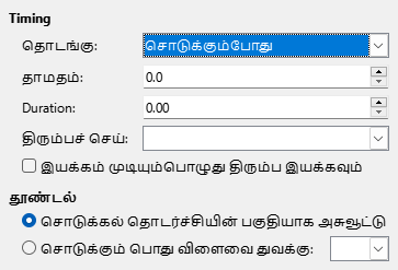

விளைவு தேர்வுகள் உரையாடலில் நடப்பு விளைவுக்கான அமைவுகளையும் செழுமையாக்கங்களையும் குறிப்பிடுகிறது.
Displays the start property of the selected animation effect. The following start properties are available:
சொடுக்கலில் - அடுத்த சுட்டெலி சொடுக்கு வரையில் அசைவூட்டம் இவ்விளைவில் நிறுத்துகிறது.
முந்தையதுடன் - அசைவூட்டம் உடனே இயங்குகிறது.
முந்தையதிற்குப் பின்னர் - முந்தைய அசைவூட்டம் முடிந்த உடனேயே அசைவூட்டம் இயங்குகிறது.
Specifies an additional delay of n seconds until the effect starts.
Specifies the duration of the effect.
Specifies whether and how to repeat the current effect. Enter the number of repeats, or select from the list:
(none) - the effect is not repeated.
Until next click - the animation is repeated until the next mouse click.
படவில்லையின் இறுதி வரை - படவில்லை காட்சியளிக்கப்படும் வரை அசைவூட்டம் மீண்டும் மீண்டும் செயல்படுகிறது.
Specifies whether to let the animated shape return to its starting state after the animation ends.
Specifies whether to let the animation start in the normal click sequence.
Specifies whether to let the animation start when a specified shape is clicked.
Select the shape by its name from the list box.
