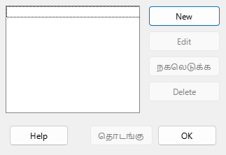

Choose Slide Show - Custom Slide Show.
Custom Slide Shows Dialog
Tip Icon
Read the help page Creating a Custom Slide Show to learn more about how to set up your own custom slide shows.
List of custom slide shows
Lists the custom slide shows that are available in the document.
தனிப்பயன் படவில்லைக் காட்சியை உருவாக்குவதற்கு, புதிய ஐச் சொடுக்குக.
To run a custom slide show:
  1. Select a custom slide show from the list.
  2. தொடங்கு ஐச் சொடுக்குக.
புதிய
Creates a custom slide show.
Edit
படவில்லைகளைசேர், அகற்று அல்லது மறு ஒழுங்கமைவு செய்வதுபோல தேர்ந்த தனிப்பயன் படவில்லைக் காட்சியின் பெயரை மாற்று.
அழி
தேர்ந்த தனிமத்தையோ உறுதிப்படுத்தல் அவசியமில்லாத தனிமங்களையோ அழிக்கிறது.
Copy
தேர்ந்த தனிப்பயன் படவில்லை காட்சியின் நகலை உருவாக்குகிறது. காட்சியின் பெயரை நீங்கள் தொகுஐச் சொடுக்கல் மூலம் மாற்றியமைக்கலாம்.
தொடங்கு
Runs the selected custom slide show.
மூடு
உரையாடலை மூடிவிட்டு எல்லா மாற்றங்களையும் சேமிக்கும்.
