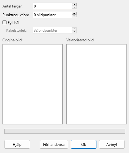

To Polygon dialog
Omvandla till polygon
När du väljer att omvandla en bitmappsbild till en polygon anger du följande alternativ. Den konverterade bilden kommer att bestå av ett antal mindre fyllda polygoner.
Inställningar
Ange konverteringsalternativ för bilden.
Antal färger:
Ange hur många färger som ska visas i den konverterade bilden. LibreOffice genererar en polygon för varje förekomst av en färg i bilden.
Punktreduktion:
Tar bort färgpolygoner som är mindre än det pixelvärde du anger.
Fyll hål
Fyller hål som uppstår när du använder punktreduktion.
Kakelstorlek:
Anger storleken på rektangeln med bakgrundsfyllning.
Orginalbild:
Visar originalbilden.
Vektoriserad bild:
Visar hur den konverterade bilden ser ut med de alternativ du anger. Klicka på Förhandsvisning för att generera den vektoriserade bilden.
Framsteg
Visar konverteringens förlopp.
Förhandsvisning
Förhandsvisar den konverterade bilden utan att använda ändringarna i dokumentet.
