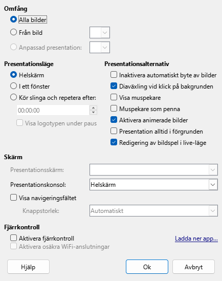

Defines settings for your slide show, including how to display it, which slide to start from, the way you advance the slides, and whether you want to use the presenter console or control it remotely.
Anger vilka sidor som ska vara med i diabildspresentationen.
Inkluderar alla sidor i presentationen.
Ange på vilken sida visningen ska börja.
Kör en anpassad presentation i den ordning som du definierat i Presentation - Anpassad presentation.
Välj presentationens typ.
Sidorna visas på helskärm.
Presentationen körs i programfönstret i LibreOffice.
Startar om visningen efter det tidsintervall du anger. En pausbild visas mellan den sista sidan och den första sidan. Tryck på Esc-tangenten för att avbryta visningen.
Ange hur länge presentationen ska pausas innan den startas om. Om du anger noll kommer presentationen att starta om omedelbart utan att visa en pausbild.
VisarLibreOffice-logotyp på pausbilden. Det går inte att ändra logotypen.
Om den här kryssrutan är markerad växlas bilder aldrig automatiskt.
Går till nästa sida när du klickar på bakgrunden i en sida.
Visar muspekaren under en bildskärmspresentation
Ändrar muspekaren till en penna som du kan använda för att rita på bilderna under presentationen.
Anything you write with the pen will appear in your slides after exiting the slideshow. The properties of the pen can be changed by choosing the Pen Thickness or Change pen Color command in the context menu of the running slide show.
Visar alla bildrutor för animerade GIF-filer under bildspelet. Om det här alternativet inte är markerat, visas bara den första bildrutan av en animerad GIF-fil.
LibreOffice-fönstret visas överst under presentationen. Inga andra programfönster kommer att visas framför presentationen.
When this box is checked the Impress main document window remains active during the presentation. Users can continue to edit slide content. Changes will be reflected in the running slideshow.
By default the primary display is used for slide show mode. If the current desktop is displayed on more than one display, you can select which display to use for full screen slide show mode. If the current desktop spans only one display, or if the multi display feature is not supported on the current system, you cannot select another display.
These settings are saved in the user configuration and not inside the document.
Select a display to use for full screen slide show mode.
If the system allows the user to span a window over all available displays, you can also select "All displays". In this case the presentation is spanned over all available displays.
The Presenter console provides extra controls and tools useful to the presenter. You can choose to use it in windowed or full screen mode, or disable it entirely.
The navigation bar allows the presenter to control the presentation with buttons at the bottom left of the screen, either with the mouse pointer or directly on display if a touch screen is used.
Select the size of the buttons in the navigation bar from the dropdown.
Specifies that you want to enable Bluetooth remote control while Impress is running. Unmark Enable remote control to disable remote controlling.
A link directs you to the available options to install the application on your device.
If this box is checked, LibreOffice Impress enables insecure and unencrypted connections via IP on all interfaces.
You can only enable insecure WiFi connections if remote control is enabled.
Enabling insecure WiFi connections is not recommended in public settings.
