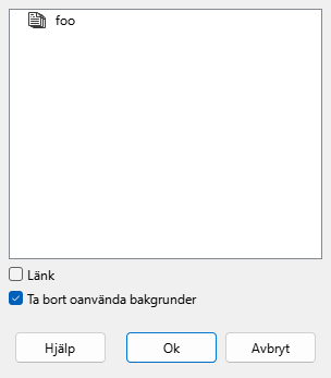

Insert from File dialog
Så här infogar du specifika element från en fil:
  1. Click the plus sign next to the file name and select the elements you want to insert. Hold down to add to or Shift to expand your selection.
  2. Om du vill infoga filen som en länk väljer du Länk.
  3. Klicka på OK.
  4. Klicka på Ja i bekräftelserutan om du vill skala elementen så att de passar in på sidan, eller på Nej om du vill behålla elementens ursprungliga storlek.
Länk
Infogar en fil eller några filelement som en länk som uppdateras automatiskt när källfilen ändras.
Ta bort oanvända bakgrunder
Oanvända sidformatmallar infogas inte.
