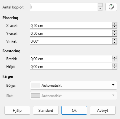

Duplicate dialog
Duplicera objekt
Antal kopior
Ange det antal kopior du vill göra.
Värden från markering
Icon Values
Anger värden för bredd och höjd på det markerade objektet i rutorna X-axel och Y-axel samt objektets fyllningsfärg i rutan Start. Det markerade objektets rotationsvinkel anges inte.
Placering
Anger position och rotation för ett duplicerat objekt i förhållande till det markerade objektet.
X-axel
Ange det vågräta avståndet mellan objektets och det duplicerades objektets mittpunkter. Positiva värden innebär att det duplicerade objektet flyttas åt höger, och negativa värden att det flyttas åt vänster.
Y-axel
Ange det lodräta avståndet mellan det markerade objektets och det duplicerade objektets mittpunkter. Positiva värden innebär att det duplicerade objektet flyttas nedåt, och negativa värden att det flyttas uppåt.
Vinkel
Ange den vinkel (mellan 0 och 359 grader) som du vill rotera det duplicerade objektet med. Positiva värden roterar det duplicerade objektet medsols och negativa värden roterar det duplicerade objektet motsols.
Förstoring
Här kan du välja om kopian ska infogas i originalstorlek eller om den ska förminskas eller förstoras.
Bredd
Ange hur mycket det duplicerade objektets bredd ska ökas eller minskas.
Höjd
Ange hur mycket det duplicerade objektets höjd ska ökas eller minskas.
Färger
Anger färger för det markerade objektet och det duplicerade objektet. Om du gör mer än en kopia så definierar de här färgerna start- och slutpunkt för en färggradient.
Starta
Välj en färg för det markerade objektet.
Slut
Välj en färg för det duplicerade objektet. Om du gör mer än en kopia så används den här färgen i den senaste kopian.
Standard
Återställer värdena i dialogrutan till hur de är vid en nyinstallation.
