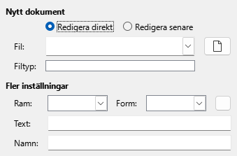

Nytt dokument
Use the New Document tab from the Hyperlink dialog to set up a hyperlink to a new document and create the new document simultaneously.
Så här använder du det här kommandot...
Click Hyperlink icon on Standard bar, click New Document.
Hyperlink New Document Dialog Image
Nytt dokument
Anger det nya dokumentets namn, sökväg och typ.
Redigera direkt
Specifies that the new document is created and immediately opened for editing.
Redigera senare
Specifies that the document is created but it is not immediately opened.
Fil
Enter a URL for the file that you want to open when you click the hyperlink.
Välj ut sökväg
Opens the Select Path dialog, where you can select a path.
Filtyp
Specifies the file type for the new document.
Fler inställningar
Ram
Ange namnet på den ram som du vill att den länkade filen ska öppnas i, eller välj en fördefinierad ram i listan. Om du lämnar det här fältet tomt öppnas den länkade filen i det aktuella webbläsarfönstret.
Form
Händelser
Text
Namn
