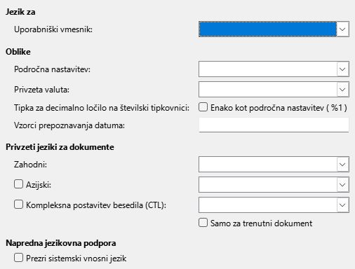

Splošno
Določa privzete jezike in nekatere druge področne nastavitve za dokumente.
Za dostop do tega ukaza ...
Izberite – Jeziki in področne nastavitve – Splošno.
Slika pogovornega okna Nastavitve/Možnosti – Jezik
Ikona opozorila
Nekaterih nastavitev po urejanju ne morete več ponastaviti. Lahko jih ročno uredite na prvotne nastavitve ali kliknete Prekliči, da se pogovorno okno Možnosti ponovno odpre.
Jezik za
Uporabniški vmesnik
Izberite jezik uporabniškega vmesnika, torej jezik menijev, pogovornih oken, datotek pomoči. Nameščen mora biti vsaj še en dodaten jezikovni paket ali pa večjezična različica LibreOffice.
Vnos »Privzeto« izbere jezik uporabniškega vmesnika operacijskega sistema. Če ta jezik ni na voljo v namestitvi LibreOffice, postane privzeti jezik jezik namestitve LibreOffice.
Ikona opombe
Če želenega jezika ni na seznamu, prenesite ustrezen jezikovni paket s spletišča LibreOffice.
Področna nastavitev
Določa področno nastavitev nastavitve države. To vpliva na nastavitve oštevilčevanja, valute in na merske enote.
Vnos »Privzeto« prevzame področno nastavitev, določeno v vašem operacijskem sistemu.
Sprememba tega polja velja takoj. Vendar pa se nekatere oblike, ki so bile oblikovane po privzeti nastavitvi, spremenijo le, če dokument naložite znova.
Privzeta valuta
Določa privzeto valuto, ki je uporabljena za izpis valute in za valutna polja. Če spremenite področno nastavitev, se privzeta valuta spremeni samodejno.
Privzeti vnos velja za valuto, ki je dodeljena izbrani področni nastavitvi.
Sprememba v polju Privzeta valuta bo posredovana vsem odprtim dokumentom in bo povzročila ustrezne spremembe v pogovornih oknih in ikonah, ki v teh dokumentih nadzirajo obliko valute.
Tipka decimalnega ločila na numerični tipkovnici – Enaka kot področna nastavitev
Določa, da se ob kliku ustrezne tipke na številski tipkovnici uporabi decimalno ločilo, ki je nastavljeno v vašem sistemu.
Če je to potrditveno polje aktivirano, se, ko pritisnete tipko na številčni tipkovnici, vstavi znak, ki je prikazan v oklepajih za »Enako kot področna nastavitev«. Če to potrditveno polje ni aktivirano, se vstavi znak, ki ga poda vaš gonilnik za tipkovnico.
Vzorci prepoznavanja datuma
Določa vzorce prepoznavanja oz. sprejemljivosti datuma za trenutno področno nastavitev. Vnos v celico preglednice programa Calc in tabele programa Writer se mora ujemati z od področnih nastavitev odvisnimi vzorci prepoznavanja datuma, da je prepoznan kot veljaven datum.
Če vnesete števke in znake, ki ustrezajo določenim vzorcem prepoznavanja datuma v celico tabele in nato pomaknete kazalko izven celice, LibreOffice samodejno prepozna in pretvori vnos v datum ter ga oblikuje glede na področno nastavitev.
Začetni vzorci pod Vzorci prepoznavanja datuma so določeni s področnimi nastavitvami (določenimi pod Področna nastavitev), vendar lahko te privzete vzorce spremenite in dodate nove. Za ločilo med vzorci uporabite ;.
Vzorce lahko tvorite glede na naslednja pravila:
Če spremenite področne nastavitve, se bo vzorec prepoznavanja datuma ponastavil na privzeto vrednost za novo nastavljeno področno nastavitev, vse uporabniško določene spremembe ali dodatki pa bodo izgubljeni.
Poleg izrecnih vzorcev, določenih v polju urejanja, je vedno implicitno prepoznan tudi vnos, ki se ujema z vzorcem Y-M-D, in se samodejno pretvori v datum. Vnos, ki se začenja z številom med 1 in 31, se ne tolmači s tem implicitnim vzorcem Y-M-D. Od LibreOffice 3.5 naprej se ta vnos oblikuje kot YYYY-MM-DD (skladno s standardom ISO 8601).
Pri vseh vzorcih se vnos dvomestne letnice tolmači glede na nastavitev pod Orodja – Možnosti – Splošno – Letnica (dvomestna).
Privzeti jeziki za dokumente
Določa jezike za preverjanje črkovanja, slovar sopomenk in deljenje besed.
Izbor jezika dokumenta
Ikona opozorila
Preverjanje črkovanja za izbrani jezik deluje le, če ste namestili ustrezen jezikovni modul. Pred navedbo jezika je kljukica, če je preverjanje črkovanja za ta jezik aktivirano.
Zahodni
Določa jezik, ki se uporablja za funkcijo preverjanja črkovanja v zahodni abecedi.
Pokaži elemente vmesnika za vzhodno-azijske pisave
Aktivira podporo za azijske jezike. Sedaj lahko spremenite ustrezne nastavitve za azijske jezike v LibreOffice.
Če želite pisati v kitajščini, japonščini ali korejščini, lahko v uporabniškem vmesniku aktivirate podporo za te jezike.
Azijski
Določa jezik, ki se uporablja za funkcijo preverjanja črkovanja v azijski abecedi.
Pokaži elemente vmesnika za dvosmerne pisave
Aktivira podporo za kompleksno postavitev besedila (angl. CTL – Complex Text Layout). Sedaj lahko v LibreOffice spremenite nastavitve za kompleksno postavitev besedila.
Jeziki s kompleksno postavitvijo besedila
Kompleksna postavitev besedila
Določa jezik za preverjanje črkovanja kompleksne postavitve besedila.
Samo za trenutni dokument
Določa, da nastavitve za privzete jezike veljajo samo za trenutni dokument.
Napredna jezikovna podpora
Uveljavi sistemski vnosni jezik za novo besedilo
Določa, ali naj se sistemski vnosni jezik uveljavi na novo vnesenem besedilu; če ni potrjeno, bo uporabljen jezik dokumenta ali trenutnega odstavka.
Ikona opozorila
