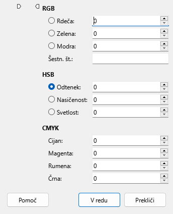

Pogovorno okno Izberi barvo sestavljajo štirje glavni razdelki.
Z izbirnimi gumbi lahko izberete barvno komponento barve. To barvno komponento je moč izraziti v barvnih modelih RGB (rdeča, zelena, modra) ali HSB (obarvanost, nasičenost, svetlost). Barvni model CMYK ni izbiren in je na voljo le zato, da olajša vnos barvnih vrednosti z uporabo notacija CMYK.
Sukalni gumbi so namenjeni vnosu numerične vrednosti barvne komponente.
Z navpičnim drsnikom barvnih komponent lahko spreminjate vrednosti vsake komponente barve. Z večjim obarvanim kvadratom lahko približno izberete barvno komponento.
V vodoravni spodnji vrstici barv sta druga ob drugi prikazani trenutna barva in nova barva.
Kliknite v veliko barvno območje na levi, da izberete novo barvo. Z uporabo te izborne površine lahko spremenite dve komponenti barve, kot je predstavljena v barvnih modelih RGB ali HSB. Upoštevajte, da sta to tudi komponenti, ki nista izbrani z izbirnimi gumbi na desni strani pogovornega okna.
V desnem delu spodnje vrstice vidite izvorno barvo iz nadrejenega zavihka Barve.
V levem delu spodnje vrstice je viden trenutni rezultat vašega dela v tem pogovornem oknu.
LibreOffice uporablja za barvno tiskanje samo način RGB. Kontrolniki CMYK so na voljo samo za enostavnejši vnos vrednosti barv v zapisu CMYK.
Določa rdečo komponento, ki jo je moč spreminjati z navpičnim barvnim drsnikom, ter komponenti zelene in modre v dvodimenzionalnem polju izbirnika barv. Dovoljene vrednosti so od 0 do 255.
Določa zeleno komponento, ki jo je moč spreminjati z navpičnim barvnim drsnikom, ter komponenti rdeče in modre v dvodimenzionalnem polju izbirnika barv. Dovoljene vrednosti so od 0 do 255.
Določa modro komponento, ki jo je moč spreminjati z navpičnim barvnim drsnikom, ter komponenti rdeče in zelene v dvodimenzionalnem polju izbirnika barv. Dovoljene vrednosti so od 0 do 255.
Prikaže in določi barvno vrednost v barvnem modelu RGB, izraženo kot šestnajstiško vrednost.
Določa komponento odtenka, ki jo je moč spreminjati z navpičnim barvnim drsnikom, ter komponenti nasičenosti in svetlosti v dvodimenzionalnem polju izbirnika barv. Dovoljene vrednosti so v stopinjah, od 0 do 359.
Določa komponento nasičenosti, ki jo je moč spreminjati z navpičnim barvnim drsnikom, ter komponenti odtenka in svetlosti v dvodimenzionalnem polju izbirnika barv. Dovoljene vrednosti so v odstotkih, od 0 do 100.
Določa komponento svetlosti, ki jo je moč spreminjati z navpičnim barvnim drsnikom, ter komponenti odtenka in nasičenosti v dvodimenzionalnem polju izbirnika barv. Dovoljene vrednosti so v odstotkih, od 0 do 100.
Nastavi vrednost barve Cijan v barvnem modelu CMYK.
Nastavi vrednost barve Magenta v barvnem modelu CMYK.
Nastavi vrednost barve Rumena v barvnem modelu CMYK.
Nastavi vrednost barve Črna v barvnem modelu CMYK.
