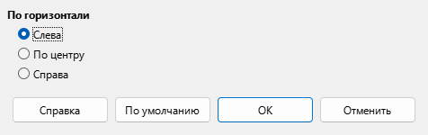

Выберите Формат - Выравнивание
Диалог Выравнивание
По горизонтали
Определяет тип выравнивания по горизонтали для многострочных формул.
Слева
Выравнивает выбранные элементы формулы по левому краю.
Значок подсказки
Текст всегда выравнивается по левому краю.
По центру
Выравнивает элементы формулы по центру.
Справа
Выравнивает элементы формулы по правому краю.
По умолчанию
Нажмите эту кнопку, чтобы сохранить внесённые изменения в качестве параметров по умолчанию для всех новых формул. Перед сохранением выводится запрос подтверждения.
