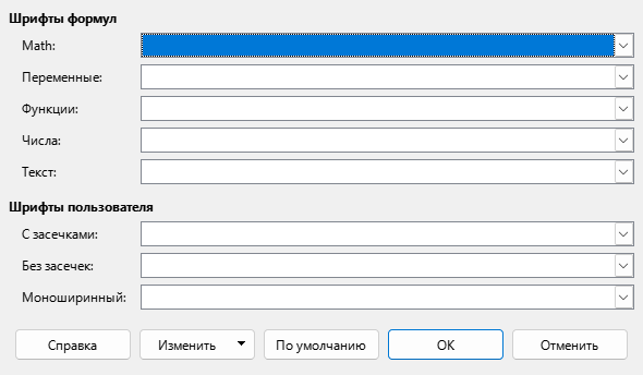

Определение шрифтов, которые применяются для элементов формул.
Можно определить шрифты для таких элементов формул, как переменные, функции, числа и вставляемый текст.
В списках диалогового окна Шрифт для всех элементов отображается шрифт, заданный по умолчанию. Чтобы изменить шрифт, нажмите кнопку Изменить и выберите тип элементов. Отображается новое диалоговое окно. Выберите необходимый шрифт и установите требуемые атрибуты, а затем нажмите кнопку ОК. Чтобы внесённые изменения использовались по умолчанию, нажмите кнопку По умолчанию.
Если требуется установить для определённых текстовых сегментов шрифт, отличный от используемого для всего текста, введите команду FONT в окне Команды.
Можно установить шрифты, используемые в формуле для переменных. Например, в формуле x=SIN(y) переменными являются "x" и "y", они будут отображаться с использованием назначенного шрифта.
Выберите шрифты, применяемые для имён и свойств функций. Например, в формуле x=SIN(y) функцией является =SIN( ).
Можно установить шрифты, используемые в формуле для чисел.
Определите шрифты, используемые в формуле для отображения текста.
В этом разделе диалогового окна Шрифты можно определить шрифты для форматирования других текстовых компонентов в формуле. Доступны три основных шрифта: С засечками, Без засечек и Моноширинный. К каждому установленному стандартному основному шрифту можно добавить любой другой шрифт. Для использования доступен любой из установленных в системе шрифтов. Нажмите кнопку Изменить, чтобы произвести выбор шрифта из списка.
Эти пользовательские шрифты используются, если в окне Команды с помощью команды "FONT" производится установка отличающегося шрифта.
Можно указать шрифт, используемый для формата font serif. Засечки представляют собой маленькие "направляющие", которые можно, например, заметить на прописной букве "A" при использовании шрифта Times serif. Использование этого типа шрифтов удобно тем, что взгляд читателя направляется по прямой линии, что ускоряет чтение.
Можно указать шрифт, используемый для шрифтового формата sans.
Можно указать шрифт, используемый для шрифтового формата fixed.
Выберите один из пунктов в этом всплывающем меню, чтобы открыть диалоговое окно Шрифты, позволяющее определить шрифт и атрибуты для соответствующей формулы, а также для пользовательских шрифтов.
Нажмите эту кнопку, чтобы сохранить внесённые изменения в качестве параметров по умолчанию для всех новых формул. После подтверждения изменений нажмите кнопку Да.
