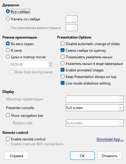

Slide Show Settings
Defines settings for your slide show, including how to display it, which slide to start from, the way you advance the slides, and whether you want to use the presenter console or control it remotely.

Presentation Dialog
Диапазон
Указывает слайды, включаемые в показ слайдов.
Все слайды
В показ слайдов включаются все слайды.
С:
Введите номер начального слайда.
Настраиваемый показ слайдов
Запуск настраиваемого показа слайдов в порядке, определённом с помощью команды Показ слайдов - Настраиваемый показ слайдов.
Режим презентации
Выберите тип показа слайдов.
Во весь экран
Слайд отображается во весь экран.
В окне
Показ слайдов осуществляется в окне программы LibreOffice.
Цикл и повтор после
Показ слайдов начинается заново после паузы указанной длины. Между последним и начальным слайдами отображается слайд паузы. Для прекращения показа используется клавиша ESC.
Длительность паузы
Укажите продолжительность паузы перед повторным показом слайдов. Если ввести нулевое значение, показ начнётся немедленно, без демонстрации слайда паузы.
Логотип в паузах
На слайде паузы отображается логотип LibreOffice. Этот логотип не может быть заменён.
Presentation Options
Disable automatic change of slide
Если этот флажок установлен, слайды никогда не сменяются автоматически.
Смена слайда по щелчку
Переход к очередному слайду происходит по щелчку в области фона слайда.
Показывать указатель мыши
Указатель мыши отображается во время показа слайдов.
Указатель мыши в виде карандаша
Указатель мыши принимает вид пера, которым можно рисовать на слайдах во время презентации.
Значок примечания
Anything you write with the pen will appear in your slides after exiting the slideshow. The properties of the pen can be changed by choosing the Pen Thickness or Change pen Color command in the context menu of the running slide show.
Enable animated images
Отображает все кадры анимированного GIF во время презентации. Если этот параметр отключён, то отображается только первый кадр анимированного GIF.
Keep presentation always on top
Окно LibreOffice остаётся во время презентации на переднем плане. Окна других программ не будут отображаться перед окном презентации.
Live-mode slideshow editing
When this box is checked the Impress main document window remains active during the presentation. Users can continue to edit slide content. Changes will be reflected in the running slideshow.
Display
By default the primary display is used for slide show mode. If the current desktop is displayed on more than one display, you can select which display to use for full screen slide show mode. If the current desktop spans only one display, or if the multi display feature is not supported on the current system, you cannot select another display.
Значок примечания
These settings are saved in the user configuration and not inside the document.
Монитор презентации
Select a display to use for full screen slide show mode.
If the system allows the user to span a window over all available displays, you can also select "All displays". In this case the presentation is spanned over all available displays.
Presenter console
The Presenter console provides extra controls and tools useful to the presenter. You can choose to use it in windowed or full screen mode, or disable it entirely.
Show navigation bar
The navigation bar allows the presenter to control the presentation with buttons at the bottom left of the screen, either with the mouse pointer or directly on display if a touch screen is used.
Button size
Select the size of the buttons in the navigation bar from the dropdown.
Remote control
Enable remote control
Specifies that you want to enable Bluetooth remote control while Impress is running. Unmark Enable remote control to disable remote controlling.
Download app
A link directs you to the available options to install the application on your device.
Enable insecure WiFi connections
If this box is checked, LibreOffice Impress enables insecure and unencrypted connections via IP on all interfaces.
