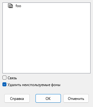

Диалог Вставить из файла
Чтобы вставить определённые элементы из файла:
  1. Click the plus sign next to the file name and select the elements you want to insert. Hold down to add to or Shift to expand your selection.
  2. Если нужно вставить файл как ссылку, выберите Связать.
  3. Нажмите кнопку ОК.
  4. В окне запроса выберите Да для изменения масштаба элементов в соответствии с размером слайда или Нет для сохранения исходного размера этих элементов.
Связь
Вставка файла или элементов файла в виде ссылки, которая автоматически обновляется при изменении исходного файла.
Удалить неиспользуемые фоны
Неиспользуемые образцы страниц не вставляются.
