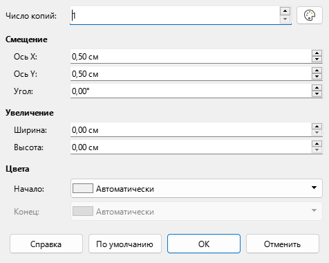

Duplicate dialog
Дублирование объектов
Количество копий
Введите количество копий, которые вы хотите сделать.
Значения для выбора
Значок Значения
Ввод значений ширины и высоты выбранного объекта в полях ось X и ось Y соответственно, а также выбор цвета заливки объекта в поле Пуск. Угол вращения выбранного объекта не вводится.
Смещение
Указывает положение и поворот дубликата объекта относительно выделенного объекта.
Ось X
Укажите расстояние по горизонтали между центрами выбранного объекта и его дубликата. Положительные значения сместят дублированный объект направо, а отрицательные - налево.
Ось Y
Укажите расстояние по вертикали между центрами выбранного объекта и его дубликата. Положительные значения смещения указывают на размещение дубликата объекта сверху, а отрицательные – на его размещение снизу.
Угол
Введите угол (от 0 до 359 градусов) вращения дублированного объекта. Положительные значения вращают дублированный объект по часовой стрелке, а отрицательные - против часовой стрелки.
Увеличение
Указывает размер дубликата объекта.
Ширина
Введите значение, на которое вы хотите увеличить или уменьшить ширину дублированного объекта.
Высота
Введите значение, на которое вы хотите увеличить или уменьшить высоту дублированного объекта.
Цвета
Задаёт цвета для выбранного объекта и его дубликата. При создании нескольких копий эти цвета определяют начальную и конечные точки градиента цвета.
Начать
Укажите цвет выбранного объекта.
Конец
Укажите цвет дублированного объекта. Если вы делаете более одной копии, этот цвет будет применён к последней копии.
