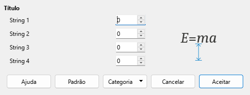

Espaçamento
Utilize esta caixa de diálogo para determinar o espaçamento entre os elementos da fórmula. O espaçamento é especificado como uma percentagem em relação ao tamanho base definido em Formatar- Tamanho de tipo de letra.
Para aceder a este comando...
Escolha Formatar - Espaçamento
Caixa de diálogo Espaçamento
Utilize o botão Categoria para determinar o elemento da fórmula para o qual gostaria de especificar o espaçamento. O aparecimento da caixa de diálogo depende da categoria selecionada. Uma janela de pré-visualização mostrará o espaçamento modificado através de cada uma das respetivas caixas.

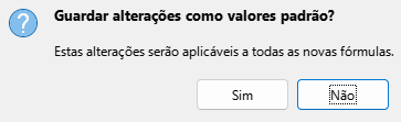

Padrão
Guarda as suas alterações como padrão para todas as novas fórmulas. Antes de guardar as alterações verá um aviso de segurança.
