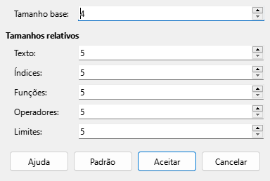

Utilize esta caixa de diálogo para especificar o tamanho do tipo de letra da fórmula. Selecione um tamanho base e todos os elementos da fórmula serão ajustados para este tamanho.
All elements of a formula are proportionally scaled to the base size. To change the base size, select or type in the desired point (pt) size. You can also use other units of measure or other metrics, which are then automatically converted to points.
Para alterar permanentemente o tamanho padrão (12 pt) utilizado no LibreOffice Math, terá primeiro de definir o tamanho (por exemplo, 11 pt) e, em seguida, clicar no botão Padrão.
Nesta secção é possível determinar os tamanhos relativos para cada tipo de elemento com referência ao tamanho base.
Selecione o tamanho do texto de uma fórmula, em relação ao tamanho base.
Selecione o tamanho relativo dos índices de uma fórmula, proporcionalmente ao tamanho base.
Selecione o tamanho relativo dos nomes e outros elementos de funções de uma fórmula, proporcionalmente ao tamanho base.
Selecione o tamanho relativo dos operadores matemáticos, proporcionalmente ao tamanho base.
Selecione o tamanho relativo dos limites de uma fórmula, proporcionalmente ao tamanho base.
Clique neste botão para guardar as suas alterações como padrão para todas as novas fórmulas. Antes de guardar as alterações verá um aviso de segurança.
