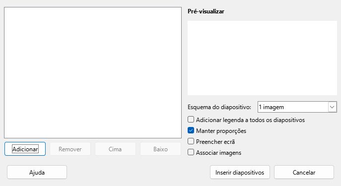

Caixa de diálogo Álbum de fotos

  4. Na caixa de diálogo Criar álbum de fotos, clique em Adicionar.
  5. Localize os ficheiros que pretende inserir.
    Ícone de nota
    If several images are in the same folder, you can select a group of photos using the Shift or keys while clicking on their filenames.
  6. Clique Abrir para adicionar os ficheiros ao álbum.
    Ícone da dica
    Click on a file name to display it in the Preview area
  7. Selecione o número de imagens por diapositivo na caixa Disposição de diapositivos.
  8. Se necessário, assinale a opção Adicionar legenda a cada diapositivo para inserir uma caixa de texto para a legenda.
  9. Assinale a opção Manter proporção para evitar a distorção das imagens ao as colocar nos diapositivos. Isto impede que a imagem seja mantida em apenas um diapositivo.
  10. Assinale a opção Preencher ecrã para que a imagem preencha todo o ecrã da apresentação. A imagem mostrada poderá ser maior do que o diapositivo.
  11. Assinale a opção Associar imagens para cria uma ligação à localização do ficheiro, seja esta local ou remota. Esta opção não incorpora as imagens na apresentação.
  12. Clique Inserir diapositivos.
