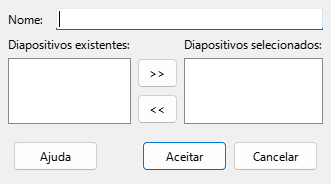

Para criar uma apresentação de diapositivos personalizada:
Caixa de diálogo Definir apresentação personalizada
  1. Escolha Apresentação de diapositivos - Apresentação personalizada.
  2. Clique em Novo e introduza um nome para a apresentação de diapositivos na caixa Nome.
  3. Under Existing Slides, select the slides to add to your slide show, and click the >> button. Hold down Shift to select a range of consecutive slides, or to select multiple individual slides.
Pode alterar a ordem dos diapositivos na apresentação de diapositivos personalizada, arrastando e largando os diapositivos em Diapositivos selecionados.

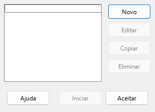

Para iniciar uma apresentação de diapositivos personalizada:
Caixa de diálogo Apresentação personalizada
  2. Selecione na lista a apresentação que pretende iniciar.
  3. Clique em Início.
Ícone da dica
Se pretender que a apresentação de diapositivos personalizada selecionada seja iniciada ao clicar no ícone Apresentação de diapositivos da barra de ferramentas Apresentação ou quando prime F5, selecione Utilizar apresentação personalizada.
