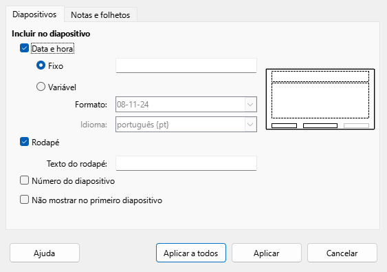

Escolha Inserir - Cabeçalho e rodapé.
É exibida uma caixa de diálogo com duas páginas: Diapositivo e Notas e folhetos, na qual pode introduzir o conteúdo das áreas pré-definidas.
Por defeito, a caixa de verificação Data e hora está ativa, mas o formato está definido como Fixo e a caixa de entrada de texto está vazia, sendo que a data e a hora ficam visíveis em todos os diapositivos.
Por defeito, a caixa de verificação Rodapé está ativa, mas a caixa de entrada de texto está vazia, sendo que nenhum rodapé fica visível nos diapositivos.
Por defeito, a caixa de verificação Número do diapositivo está desmarcada, sendo que os números de diapositivo não estão visíveis.
Introduza ou selecione o conteúdo que deverá ficar visível em todos os diapositivos.
