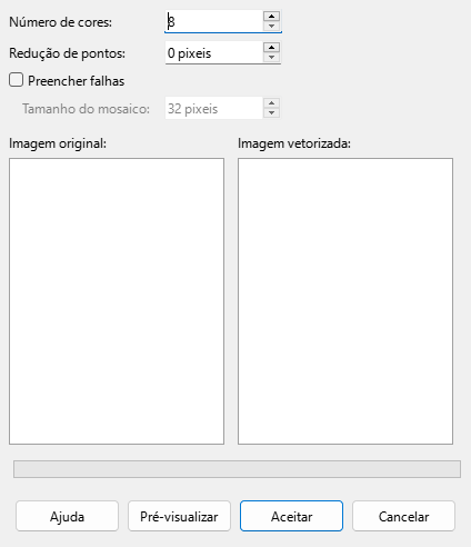

To Polygon dialog
Converter em polígono
São necessárias as seguintes opções para converter um mapa de bits em polígono. A imagem convertida é na realidade um conjunto de polígonos mais pequenos que são preenchidos com cor.
Definições
Defina as opções de conversão para a imagem.
Número de cores:
Introduza o número de cores a mostrar na imagem convertida. O LibreOffice gera um polígono para cada ocorrência de uma cor na imagem.
Redução de pontos
Retira os polígonos com cor que sejam mais pequenos do que o valor para pixel que tenha introduzido.
Preencher falhas
Preenche os vazios na cor causados pela aplicação de uma redução de ponto.
Tamanho do mosaico
Introduza o tamanho do retângulo para o preenchimento de segundo plano.
Imagem original:
Pré-visualização da imagem original.
Imagem vetorizada:
Pré-visualização da imagem convertida. Clique em Pré-visualizar para gerar a imagem vetorial.
Evolução
Apresenta a evolução do processo de conversão.
Pré-visualizar
Visualiza a imagem convertida sem aplicar as alterações.
