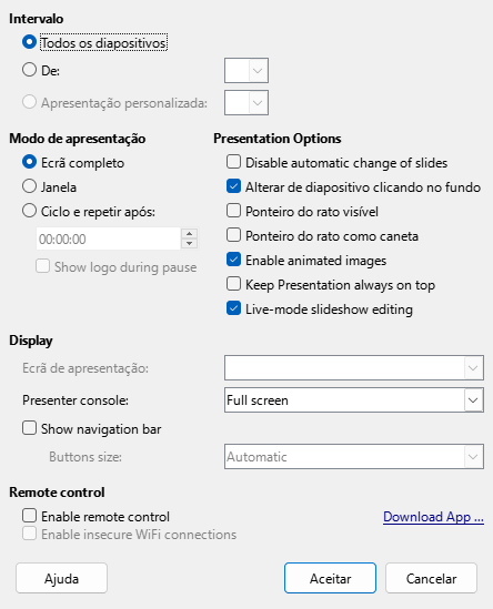

Slide Show Settings
Defines settings for your slide show, including how to display it, which slide to start from, the way you advance the slides, and whether you want to use the presenter console or control it remotely.
Para aceder a este comando...
From the menu bar:
Choose Slide Show - Slide Show Settings.
From the tabbed interface:
Caixa de diálogo Apresentação
Intervalo
Especifica os diapositivos a incluir na apresentação de diapositivos.
Todos os diapositivos
Inclui todos os diapositivos na sua apresentação de diapositivos.
De:
Introduz o número do diapositivo inicial.
Apresentação de diapositivos personalizada
Executa uma apresentação de diapositivos personalizada pela ordem definida no Apresentação de diapositivos - Apresentação de diapositivos personalizada.
Modo de apresentação
Selecionar o tipo de apresentação de diapositivos.
Ecrã completo
É apresentado um diapositivo em ecrã completo.
Na janela
A apresentação de diapositivos é executada na janela do programa LibreOffice .
Ciclo e repetir após
Reinicia a apresentação de diapositivos após a pausa para intervalo especificada. É apresentada um diapositivo de pausa entre o diapositivo final e o diapositivo inicial. Prima a tecla Esc para parar a apresentação.
Duração da pausa
Introduza a duração da pausa antes da repetição da apresentação de diapositivos. Se introduzir o valor zero, a apresentação é imediatamente reiniciada sem que seja apresentado um diapositivo de pausa.
Mostrar logótipo
Mostra o logótipo do LibreOffice no diapositivo de pausa. O logótipo não poderá ser trocado.
Presentation Options
Disable automatic change of slide
Os diapositivos nunca mudam automaticamente quando esta caixa é selecionada.
Mudar o diapositivo clicando no fundo
Avança para o diapositivo seguinte quando faz clique no segundo plano de um diapositivo.
Ponteiro do rato visível
Mostra o ponteiro do rato durante uma apresentação de diapositivos.
Ponteiro do rato como caneta
Substitui o ponteiro do rato por uma caneta que pode utilizar para desenhar nos diapositivos durante a apresentação.
Ícone de nota
Anything you write with the pen will appear in your slides after exiting the slideshow. The properties of the pen can be changed by choosing the Pen Thickness or Change pen Color command in the context menu of the running slide show.
Enable animated images
Apresenta todas as molduras dos ficheiros GIF animados durante a apresentação de diapositivos. Se esta opção não estiver selecionada, será apresentada apenas a primeira moldura do ficheiro GIF animado.
Keep presentation always on top
A janela do LibreOffice fica em primeiro plano durante a apresentação. Não será apresentada qualquer janela de outro programa à frente da apresentação.
Live-mode slideshow editing
When this box is checked the Impress main document window remains active during the presentation. Users can continue to edit slide content. Changes will be reflected in the running slideshow.
Display
Por definição, é utilizado o ecrã principal para o modo de apresentação. Se o ambiente de trabalho atual for apresentado em mais do que um ecrã, pode selecionar o ecrã a utilizar para o modo de ecrã completo nas apresentações de diapositivos. Se o ambiente de trabalho atual abranger apenas um monitor ou se a funcionalidade de vários ecrãs não for suportada no sistema atual, não poderá selecionar outro ecrã.
Ícone de nota
These settings are saved in the user configuration and not inside the document.
Ecrã de apresentação
Selecione o ecrã a utilizar para o modo de apresentação em ecrã completo.
Se o sistema permitir que uma janela abranja todos os ecrãs disponíveis, pode selecionar "Todos os ecrãs". Neste caso, a apresentação será expandida para todos os ecrãs disponíveis.
Presenter console
The Presenter console provides extra controls and tools useful to the presenter. You can choose to use it in windowed or full screen mode, or disable it entirely.
Show navigation bar
The navigation bar allows the presenter to control the presentation with buttons at the bottom left of the screen, either with the mouse pointer or directly on display if a touch screen is used.
Button size
Select the size of the buttons in the navigation bar from the dropdown.
Remote control
Enable remote control
Specifies that you want to enable Bluetooth remote control while Impress is running. Unmark Enable remote control to disable remote controlling.
Download app
A link directs you to the available options to install the application on your device.
Enable insecure WiFi connections
If this box is checked, LibreOffice Impress enables insecure and unencrypted connections via IP on all interfaces.
You can only enable insecure WiFi connections if remote control is enabled.
Ícone de aviso
Enabling insecure WiFi connections is not recommended in public settings.
